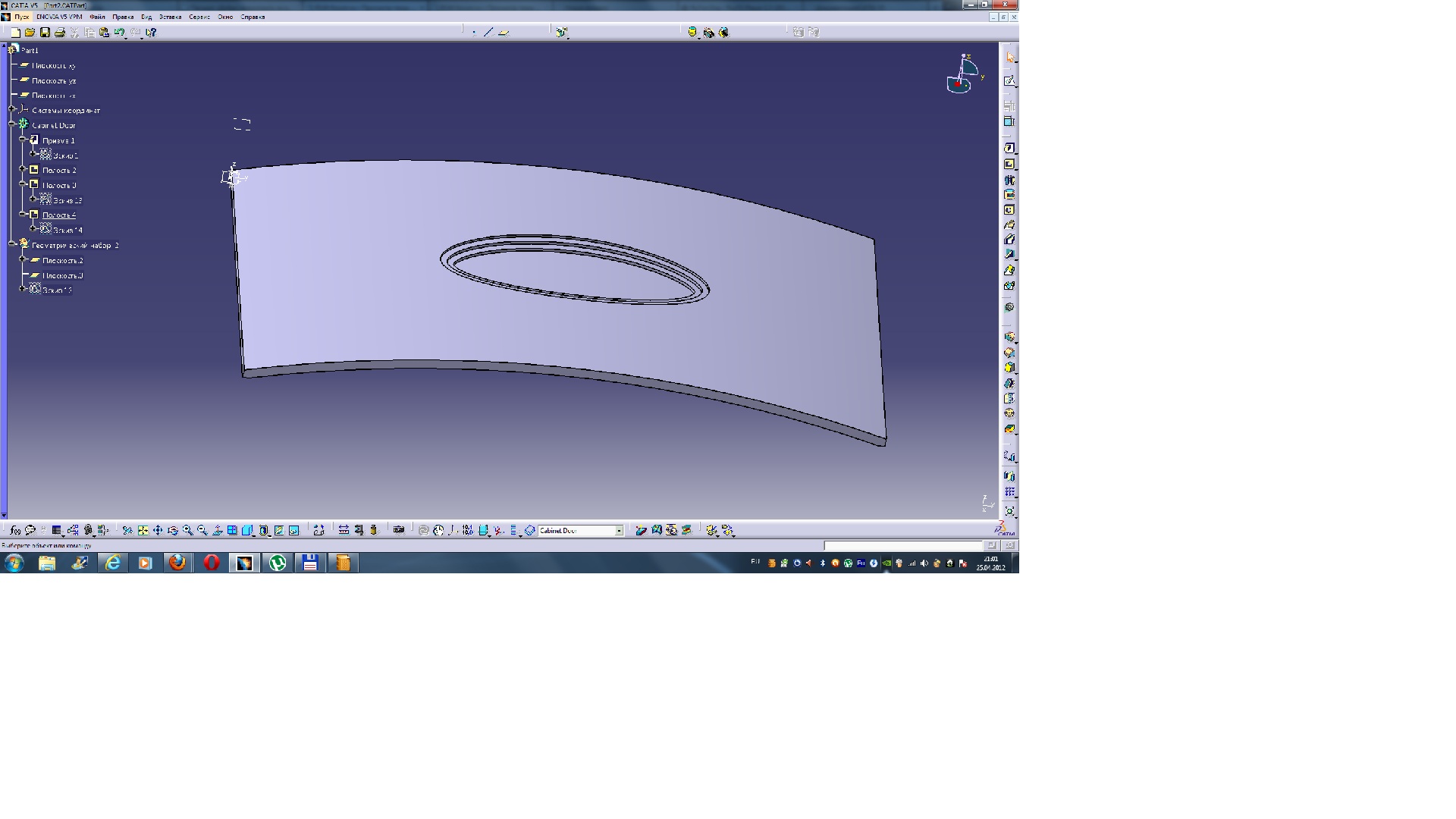

Товарищи, спасибо огромное за такую оперативную помощь. К сожалению по состоянию здоровья не смог также быстро ответить. Проблема остается актуальной. Создал покет до поверхности (сместил верхнюю грань). Но понимаю, что это не совсем правильно, так как стенки полости получаются перпендикулярными к плоскости, а не нормальными к поверхности. Задача осложнилась тем, что нужно создать несколько вложенных полостей. Примерно это должно выглядеть так, как на вложенном рисунке. По-прежнему надеюсь на вашу помощь :-) .

Сообщение _Solovei_ » 25 апр 2012 21:19
Вкратце: строю модель фасада. Выкладываю результат того, что получается при использовании инструмента Полость. Видно, что грани полостей перпендикулярны плоскости из которых они строились. Хотя они должны быть перпенд. касательной к поверхности в определенной точке. Товарищи, если можно, в двух словах как можно сделать тоже самое с помощью инструментов поверхностного моделирования. Ну, или как это будет более правильно. В Кате разбираюсь "по бразильской системе" (т.е. с ходу в бой). Мозги кипят, а понимаю, что бьюсь над какой-то ерундой.
То, что нужно получить в итоге....
Как должно быть. И это естественно при обработке этого паза инструментом с опцией "Tilt and Angle" в мех.обработке

Сообщение ExtraRight » 25 апр 2012 23:48
Если я правильно понял задачу, то должно выглядеть как-то так.
Для этого создаётся кусок поверхности, в отдельном твёрдом теле ей придаётся толщина и это отдельное тело вычитается из главного тела.
Re: Полость на гнутой заготовке. HELP!!!
Сообщение _Solovei_ » 27 апр 2012 06:28
Спасибо огромное!
