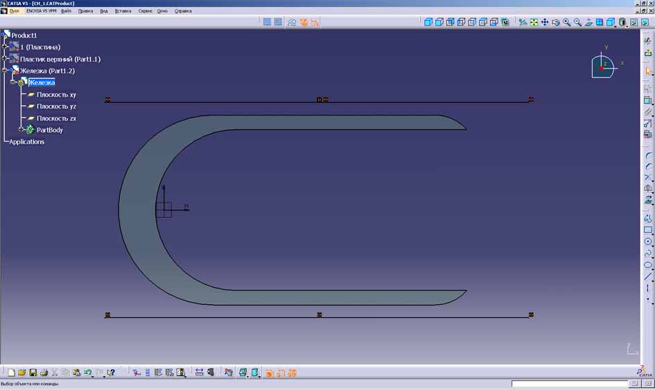

Здравствуйте,
проблема тут в Mechanical Design'е нарисовалась, может, кто подскажет... Внезапно при начале построения эскиза оказалось, что все линии эскиза, а также оси координат, размеры вдруг стали радикально чёрного цвета. Это при том, что я никакие настройки не менял, всё проверил, нигде ничего нет... Что бы это могло быть, и как с ним бороться?

попробуй кликнуть на компасик в нижнем правом углу

На самом деле Вы покрасили деталь целиком в сборке! т.е. Железка (Part1.2), откройте своства графические и выберите "без цвета) и красьте просто Железка или партбоди. Понятно?
Re: Почернели линии эскиза
Сообщение FL_designer » 12 авг 2010 10:58
Спасибо большое, помогло. Поставил "без цвета", всё вернулось.
