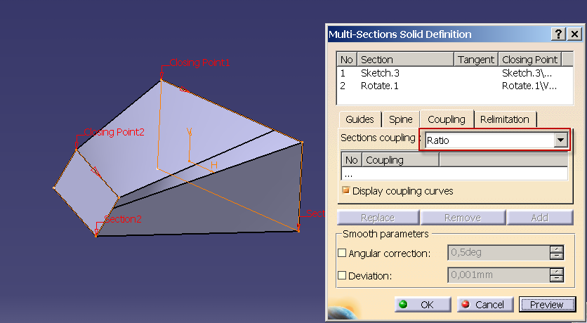

Ratio: по коэфициенту длины кривой сечения - т.е. от начальной точки отступили на 10% от длины первого сечения (вдоль кривой сечения) и второго - полученные точки соединили (см.рис)
Tangency: точки перелома касательности соединяются между собой. Если кол-во таких точек не совпадает, то нельзя использовать этот выбор.
Tangency then curvature: Точки разрыва кривизны соединяются между собой
Vertices: вершины соединяются между собой
В моём примере три последних дают одинаковый результат (но бывают случаи, ессно, когда разный) - см.рис.
Можно ещё в поле пониже прямо указать точки "сцепления" (см.рис.) - там нужно указывать точки на каждом сечении, которые хотите "сцепить"
Бывают иногда проблемы, когда "стрелки" у сечений в разные стороны - исправляется кликом на одной из стрелок, бывают замыкающие точки (closing points) в разных местах и происходит перекрутка - одну из точек нужно заменить на другую
