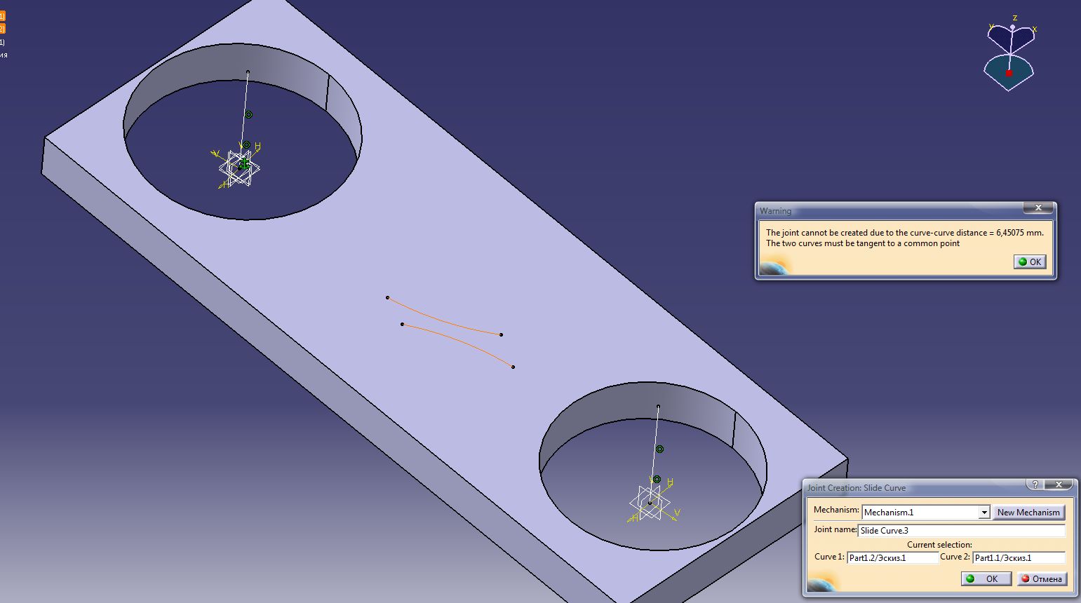

В моей задаче шестерни берутся с реальных замеров с помощью КИМ, так что точка касания, вследствие ощибок изготовления, одна.
Вчера попробовал покатать два изогнутых профиля друг относительно друга не получается, на картинке видно что пишет.

Zaratustra V писал(а):В моей задаче шестерни берутся с реальных замеров с помощью КИМ, так что точка касания, вследствие ощибок изготовления, одна.
Если точка качания одна, то кинематику можно провернуть в пределах поворота на одном касании. Если я переведу текст сообщения, то Вам станет ясно, я думаю:
Соединение "Кривая-Кривая" не м.б. создано вследствие расстояния между кривыми=6, 45075мм. Две кривые должны быть касательны в общей точке (точке касания).

Сообщение Zaratustra V » 18 янв 2010 15:41
перекат получился, теперь вопрос как сделать переход с зуба на зуб, если точка касания при этом одна.
