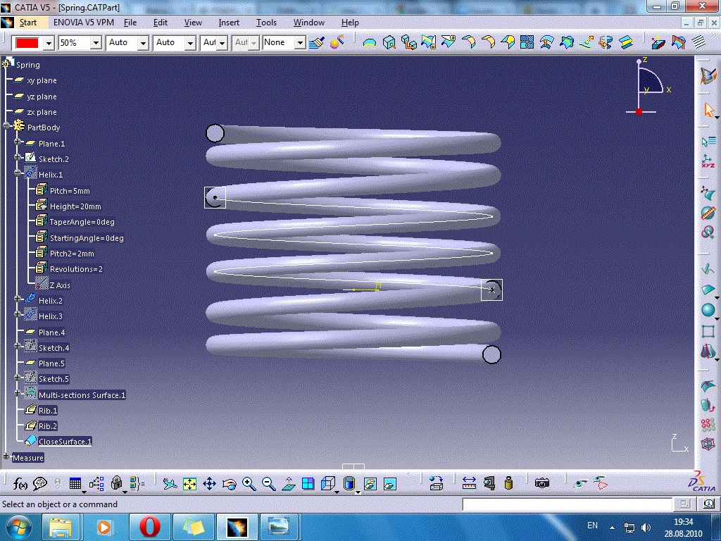

Сообщение levanovas » 28 авг 2010 19:56
Пружины, пружины, пружины. Посмотрев на выложенные архивы с ММ заметил особенность что пружины не "похожи на настоящие ", поясню что я имею в виду... Пружина (сжатия) основаниями (или концами) всегда опироается (упирается) в ложемент, а это значит что отсутствие плоского основания у пружины вынудит ее изогнуться и вероятно потерять свои свойства, поэтому на практике пружины делаются с переменным числом витков на концах и достаточно плоскими основаниями. Следовательно отсюда вопрос, возможно ли сделать пружину (изображение и ММ прилогаются) одним солидом или ,в противном случае, избавиться от "карявости" изображенной на рисунке. в местах стыка солидов.
PS Хочется просвятиться о булевых операциях в CAtia V5 (Assambly, Add, Union trim). :HI:
Spring.rar
Архив с ММ V19
Партачка с солидами
Общий вид пружины
Это переменность
levanovas
Сообщения: 7
Зарегистрирован: 14 авг 2010 23:37
Откуда: г. Нижний Новгород
Re: Пружина
Сообщение ExtraRight » 30 авг 2010 08:59
Создавал я когда-то точную модель пружины, как она должна быть -и с переменным шагом на концах, и с плоскими контактными поверхностями, и даже с возможностью ей сжиматься - но сейчас я эту модель вряд ли найду
