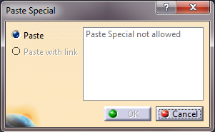

Проблема в следующем: нужно создать две детали, которые зеркальны. Необходимо также, чтобы изменяя основную деталь, менялась автоматически зеркальная. Думал сделать так: создать деталь, скопировать Body и в новом Part'е выполнить Paste Special -> Paste With Links. Однако когда выбираю Paste Special, то в данном окне ничего не активно. Что я делаю не так? В настройках поставил "Keep link with selected object".

ну хз почему не работает, но ведь можно снять экстракт поверхностей тела (используя Point Continiuty) в одном боди и а во втором боди сделать Close Surface...ну и же во нем же ворочай тело как угодно. Только экстрать в первом боди должен быть всегда в конце.

Да, а если попробовать через публикации?

Vovik писал(а):Да, а если попробовать через публикации?
Да вот тоже что-то не соображу как.
Походу я что-то у себя "перенастроил" - я даже в сборке не могу использовать эскизы других партов. Блин, столько времени придется потратить на перенастраивание. =/
