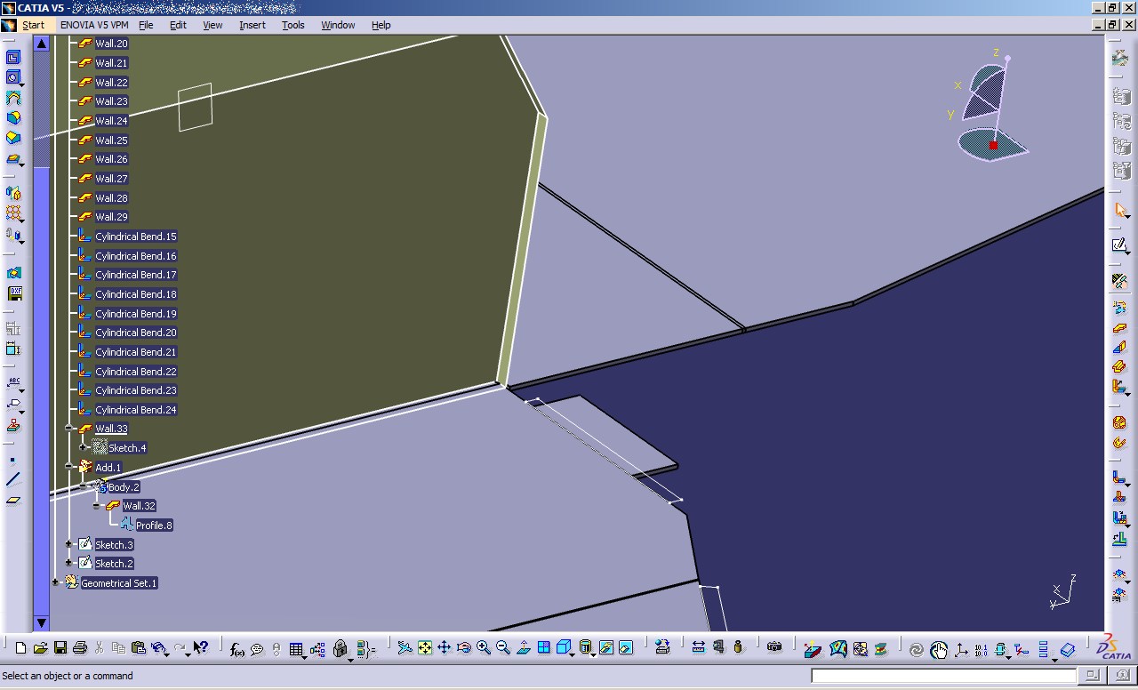

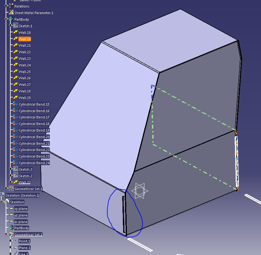

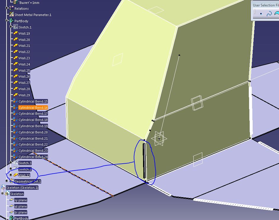

При построении листовых деталей использую скелетные модели, это очень удобно и все такое, но вот какая проблема, иногда требуется из стенки выпустить язычок, чтобы он попал в пазик на ответной детали.
Когда деталь плоская то проблем нет, рисуешь скетч и жмешь Wall, но если стенка к которой прикрепляешь этот Wall была отогнута, при попытке сделать развертку добавленный Wall на развертку не попадает.
Отсюда вопрос, как скрепить две стенки, которые находятся в одной плоскости, ибо рисовать все эти язычки в скелете дело неблагодарное, тем более что там тоже есть нюансы.

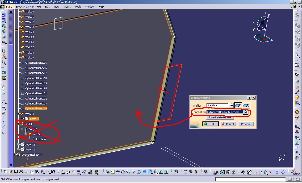

Во-первых, эта стенка сделана в другом боди, во-вторых, чтобы новая стенка "прилипла" к существующей, нужно ее явно указать (tangent to) - только тогда она станет частью развертки

car2ner писал(а):... чтобы новая стенка "прилипла" к существующей, нужно ее явно указать (tangent to) ....
А дарчик просто открывался, спасибо большое. :YAHOO:
