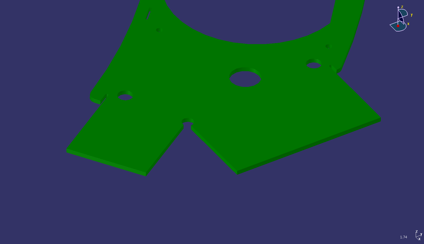

По-поводу создания:
1. В модуле GSD создаем винтовую поверхность в моем случае это c:sweep
2. Задаем необходимые параметры листа
3. применяем команду c:hopper

Если не ошибаюсь,то для такого
